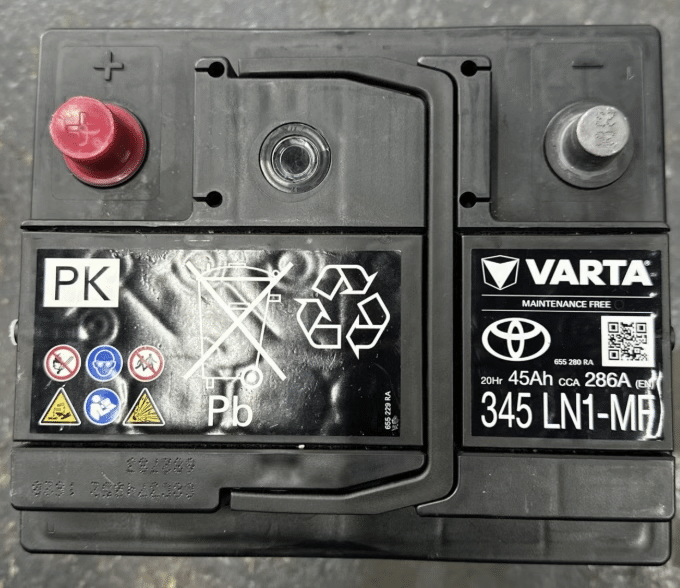

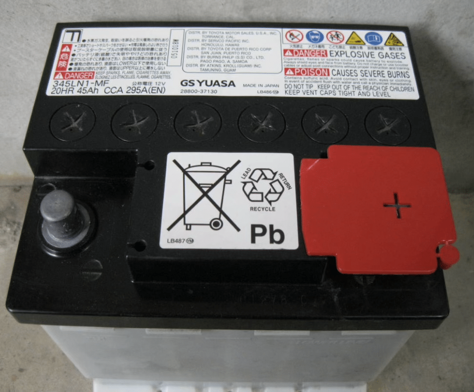

ヤリスには欧州規格(EN規格)の「LNタイプ」バッテリーが採用されています。従来の国産車に多く使われるJIS規格(D23等)とは全く異なる規格です。
グレード・仕様標準バッテリーサイズ寒冷地仕様
ガソリン車(1.5L / 1.0L)標準LN0LN1
ハイブリッド(補機バッテリー)LN0LN0
ガソリン車(1.0L)一部グレードLN1LN2
純正品は主にGSユアサ製が新車搭載バッテリーとして採用されています。欧州などではVARTAが製造しているものもあります。ではLNサイズはヨーロッパ車などに多く使われる新しい規格で、欧州では”L0″や”L1″などと言われるサイズと同じものになります。
なおTOYOTAのマニュアルには容量やCCAのメーカー指定があり、以下以上のバッテリーへの交換が指示されています。
  • LN0(L0)サイズの場合:35Ah 240A(EN)以上
  • LN1(L1)サイズの場合:45Ah 295A(EN)以上
  • LN2(L2)サイズの場合:60Ah 360A(EN)以上

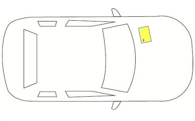

バッテリーの搭載箇所
ヤリスのバッテリーはエンジンルーム内、助手席側(右ハンドル車では左前方)に搭載されています。ボンネットを開けてすぐに確認できます。
ヤリス バッテリーの搭載箇所
