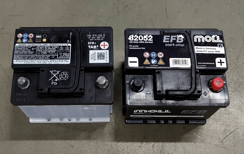

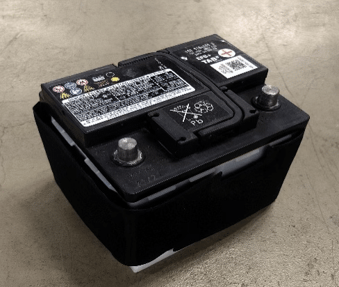

T-Crossの純正バッテリーは【VW バッテリー適合表】と検索しても情報がなかったという方も多いのではないでしょうか?実はTクロスには【1S0 915 105 B】というバッテリーが純正品として主に新車搭載されています。
T-CROSSのバッテリーサイズとしてはL1(サイズ)、適合の種類としてはEFB(バッテリータイプ)のバッテリーとなります。このL1 EFBのバッテリーは新しい商品で対応できる商品がとても少ないのです。
T-Crossの純正バッテリー(TAB batteries製)
バッテリー性能値 12V 49Ah 540A(EN)
Made in スロヴァキア の TAB batteries というメーカー製の商品です。
(全ての車体がこのメーカー製のものとは限りません。)
またバッテリーにはL1サイズ用のバッテリーカバーも装着されています。

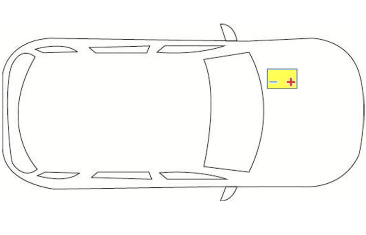

バッテリーの搭載箇所
T-Crossのバッテリー搭載位置
バッテリーはエンジンルーム内、助手席の前辺りにあります。

MOLL EFB 82052 12V 52Ah 520A が適合です。
MOLL EFB 82052
