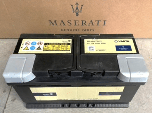

レヴァンテの純正バッテリーは「マセラティ バッテリー適合表」と検索しても情報がなかったという方も多いのではないでしょうか?実はレヴァンテには [673005577] というバッテリーが純正品として主に新車搭載されています。その他にも[670037337]や[52230535]などの場合もあります。
レヴァンテのバッテリー適合サイズとしてはL5サイズ、種類としてはEFBのバッテリーとなります。このL5 EFBのバッテリーは新しい商品で対応できる商品がとても少ないのです。
マセラティ バッテリー
  • 型番:673005577・670037337・52230535
  • バッテリー性能値:12V 95Ah 800A(EN)
  • 製造メーカー:VARTA(一部Moparブランドのものもあるが、こちらもVARTAのOEM品)
※ すべての車体がこのメーカー製のものとは限りません。

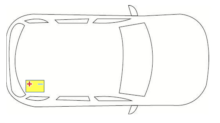

バッテリーの搭載箇所
バッテリーの搭載箇所
バッテリーはトランク内、フロアボードの下にあります。

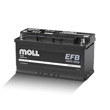

適合バッテリー
MOLL EFB 82094 12V 94Ah 860A が適合です。
→MOLL 82094 EFB start-stop L5 50532675 / 675008317 / 670037337をみる
