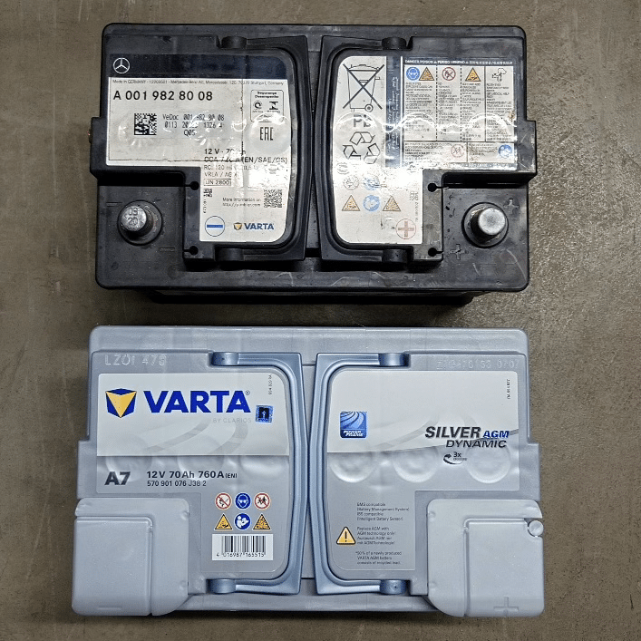

例)L3サイズ純正バッテリーの場合
依頼先バッテリー代工賃合計の目安

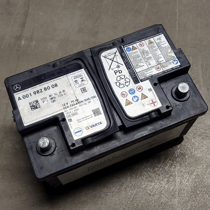

ディーラー(純正バッテリー A001 982 8008)6万円2万〜3万円8万〜9万円
ディーラー
(ヤナセPBバッテリー Euro AGM SB070AG)
4万円2万〜3万円6万〜9万円
カー用品店2万〜4万円3,000〜5,000円3万〜5万円
自分で交換(ドイツ製VARTA 570 901 076 )3.5万円0円3.5万円

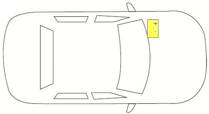

バッテリーの搭載位置を確認する
ベンツはモデルによってバッテリーの設置場所が異なります。
モデル例バッテリー位置
Aクラス(W177)エンジンルーム内
Cクラス(W205/W206)エンジンルーム内
Eクラス(W213)トランク下
GLCクラス(X253)エンジンルーム内
※ 年式・仕様により異なる場合があります。必ず取扱説明書で確認してください
Cクラス(W205)の場合
Cクラス(W205)の場合

ベンツ純正バッテリーの寿命は?
ベンツの純正バッテリーはVARTA(バルタ)製が多く採用されています。通常の使用条件で3~4年、短距離走行や週1回以下の使用頻度だと2~3年で寿命を迎えることがあります。
VARTAの写真
